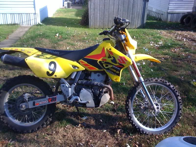

Witam w niedziele zrobiłem 50 km co okolicy wrażenia:
Ustawienia klikaczy : przód seryjne, tył seryjne
SAG static 40 mm , race 90 mm.
Wrażenia - ten motor nigdy tak się nie prowadził.
- nie dostaje pełna stopa do ziemi tylko palcami
- motor nie siada, zawieszenie nie pływa - pojawiło się wrażenie ze stal się lżejszy i bardzo lekko się prowadzi
- wybrałem specjalnie odcinek z korzeniami żeby sprawdzić jak się zachowuje, poprzednio potrafił przy szybkiej jedzie zatelepać na korzeniu sprawiać wrażenie utraty kontroli przeleciałem z jeszcze większą prędkością (3 bieg - 4 bieg - 3/4 manety ) przelatuje przez korzenie jakby ich nie było.
- doskonale wybiera nierówności, gruz, kamienie - nie czuje się tego
- ślizgi bokiem, zawracanie w miejscu - lekko pod pełną kontrolą o wiele sprawniej
- seria lei po kałużach 3-4 szt jedna za drugą 3 bieg 3/4 gazu do oporu przelatuje bez jakiegokolwiek podbicia tylu
Wymieniłem sprężyny i układy płytek nie wiem co bardziej pomogło ale efekt jest niesamowity - koszty łatwe do policzenia dla mnie warto było.
Tydzień wcześniej kolega dał pojeździć exc 450 - uważam ze mocno zbliżone odczucia co do pracy zawieszenia ale ktm więcej mocy i lekkość prowadzenia odczuwalna. Fajna maszyna.
Poniżej fotki po lekkich zmianach kosmetycznych.
