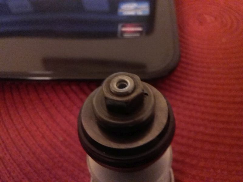

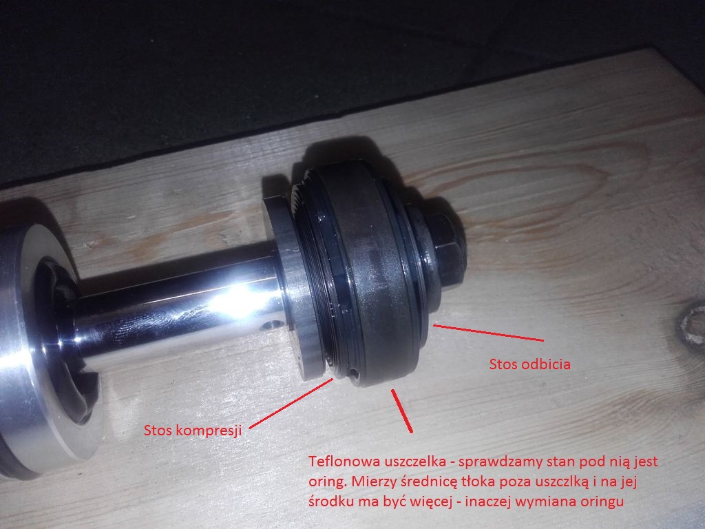

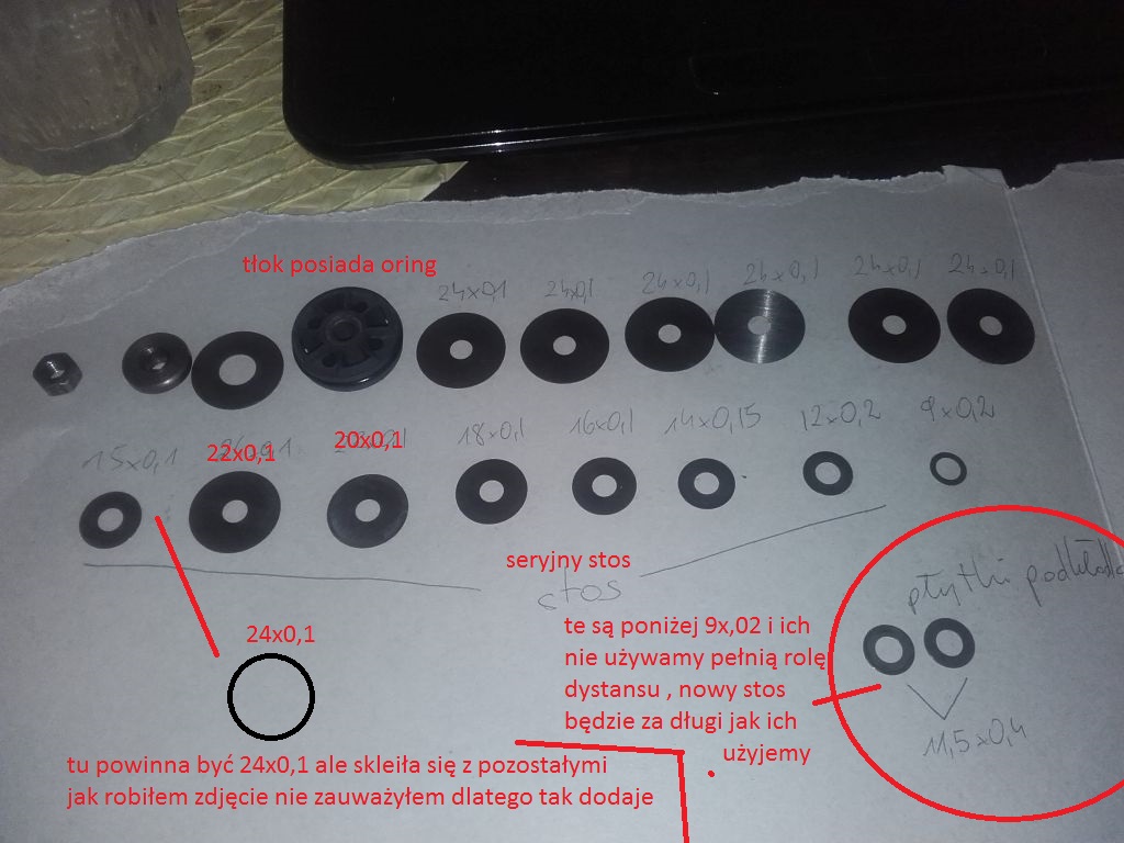

Witam,
Odświeżam kotleta ale dzięki koledze z forum trafiłem na coś fajnego z czego może i wykorzystacie.

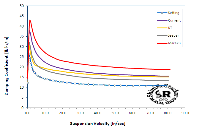

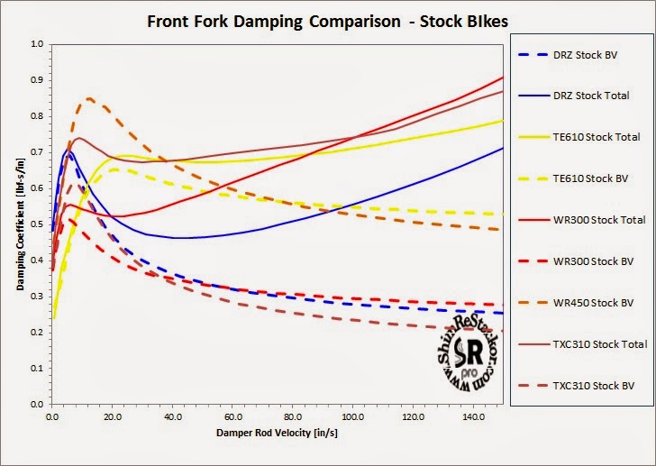

Jeśli kogoś interesuje poprawa przodu o 30 -40% skuteczności i żeby w końcu zaczęły działać klikacze polecam artykuł.
Wykresy na początku i porównanie do innych.
Opinie uzytkownikow są w okolicah 140 - 160 postów.
Tunnig a właściwie setting tego elementu z fotki poniżej, mocno siedzi - dobre imadło lub pneumat. Tam jest oring jak lagi całe nie rozebrane potrafi się lekko zassać.
Tylny amor później..
Rekomendowana kombinacja płytek:
Seryjny:
24x0.1 (6X)
15x0.1
24x0.1
22x0.1
20x0.1
18x0.1
16x0.1
14x0.15
12x0.2
9x0.2
Kombinacja BV1
24x0.1 (6X)
12x0.1
24x0.1
22x0.15
20x0.15
18x0.15
16x0.15
14x0.15
12x0.2
Kombinacja BV2 - wg użytkowników to ma poprawić zawieszenie i zbliżyć je poziomie EXC
24x0.1 (4X)
12x0.1
24x0.1 (4X)
18x0.1
12x0.1
24x0.15
22x0.15
20x0.15
18x0.15
16x0.15
14x0.15
12x0.2
Trzeba dokupić:
przodu (średnica wew 6mm.):
Wymiar zew szt
24x0.1 2
24 0.15 2
22 0.15 2
20 0.15 2
18 0.15 2
16 0.15 2
12 0.1 4
Poniżej fotki lagi rozebrane biorę się za stos i setting wg receptury z linku powyżęj . Będę dawał znać z postępów i efektów.

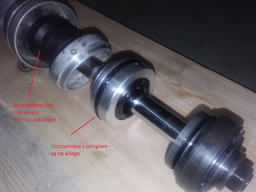

Cześć,
Działam dziś doszły płytki :Obrazek.
Na zapytania odpowiedziały bardzo sprawnie : Sanchez, Szukiel, Bros, Wysocki Suspension- wybrałem Pana Wysokiego bo on jedyny mógł sprzedać na sztuki, reszta też miała ale trzeba było kupić 6 - 10 szt danego typu, a nie zawsze było to potrzebne. koszt 140 zl wraz wysyłką za całość bv1 + bv2 + tylny.
Kupiłem pod dwie kombinacje naprawdę nie wiele trzeba zeby mieć obie, planowałem bv1 ale zdecyduje się na bv2 - własnie ten zestaw porównali do EXC.

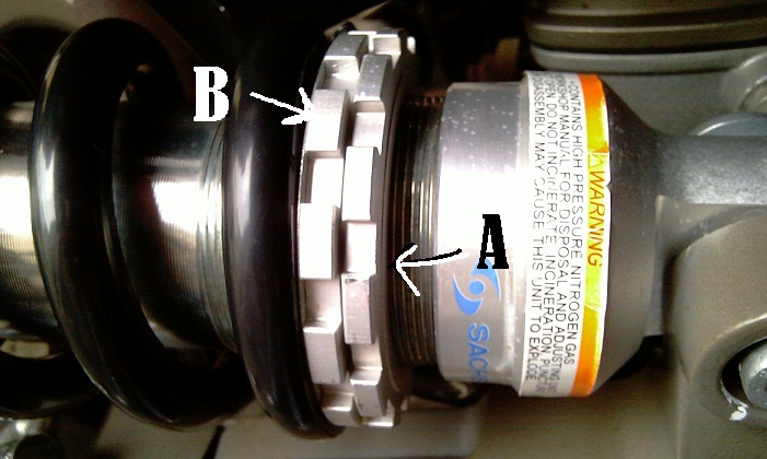

Na pewno sprawdziłbym SAG tyłu czy macie dobrze ustawiony pod masę : http://www.racetech.com/page/title/Sag , https://www.procircuit.com/content/Sett ... %20Sag.pdf

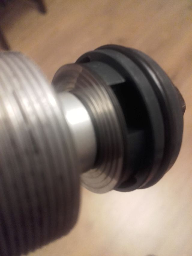

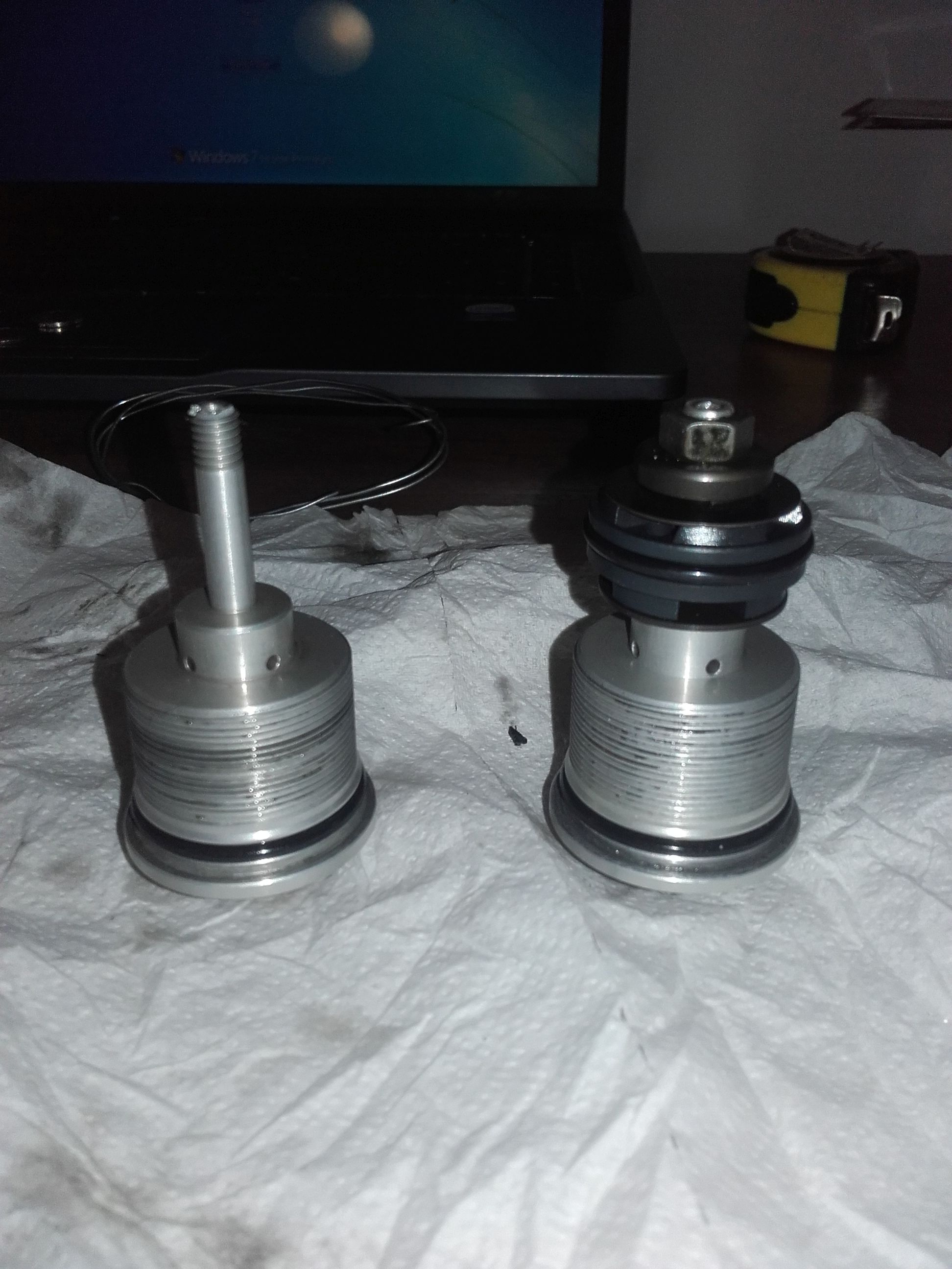

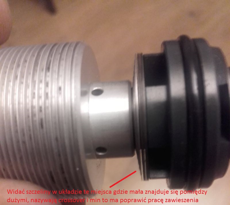

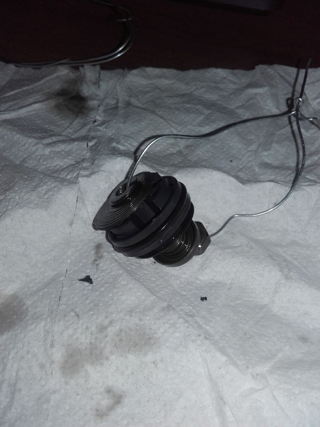

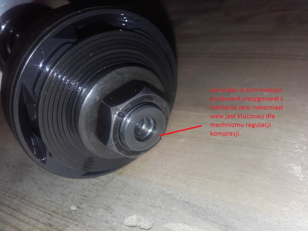

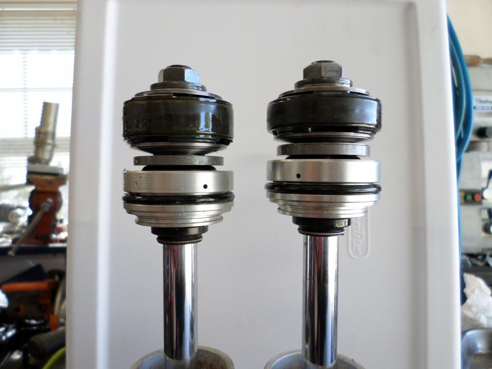

A nie wytrzymałem zrobiłem dwa zawory wg bv2.
Na czubku jest kołnierz można lekko zeszlifować, ale też puści jak zaczniemy odkręcać (W tylnym amortyzatorze w tym miejscu należy uważać gdyż jest tam kołnierz jest wew i zew tu tylko zew).
Teraz zawór rozłożony na części pierwsze:
Dokręcamy na LOCTITE, amerykanie piszą ze z czuciem żeby nie zacząć przekręcać stosu, Race Tech z kolei z momentem 10nm - to zrobię jutro.
Ja wybrałem na czucie .

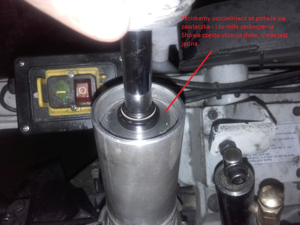

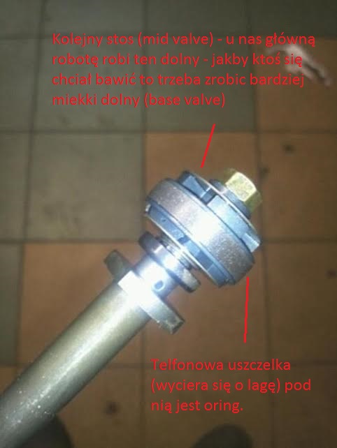

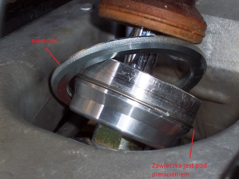

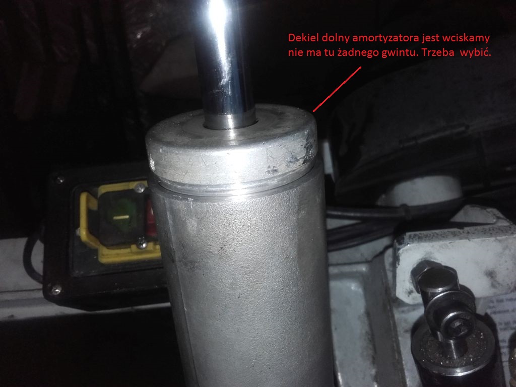

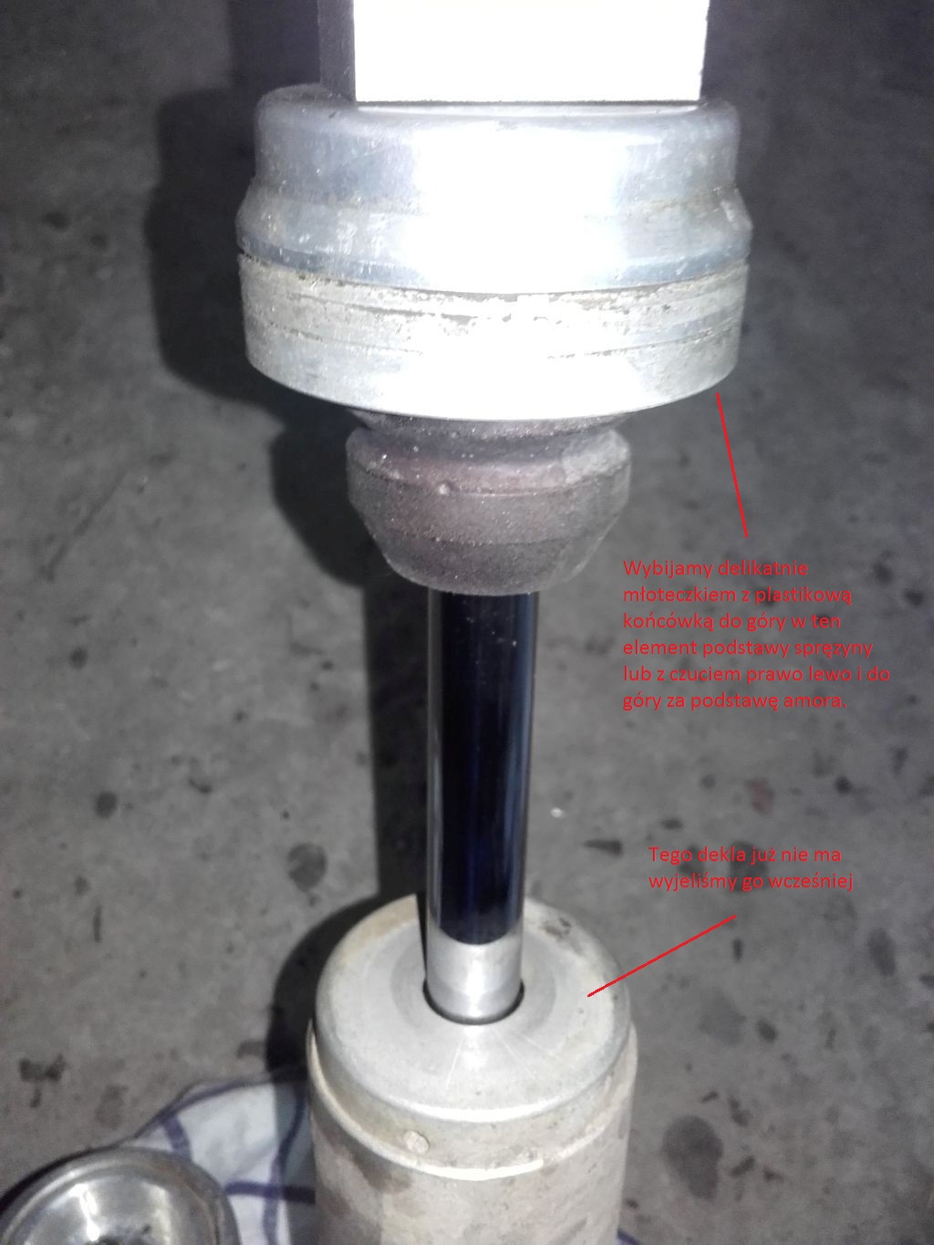

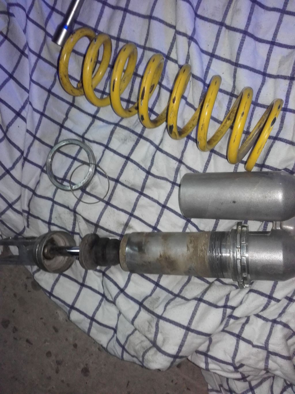

Tylny amor zrobię tak samo jest trudniejszy. Jak obejrzycie te filmiki Racetechu z rozbierania tyłu to jest tam kilka myków no i gaz azot.
Eibach przód 500 zł + tył 500 zł. Jakby dolar był tańszy to opłacałoby się z USA z Racetech ale cło i wysyłka psują robotę.
Aha ciekawostka to ze sprężyny z przodu mamy identyczne jak EXC 450, 525 chyba do 2007 roku. Można szukać używek tylko polecam sprawdzić w tej ankiecie po wam proponują.

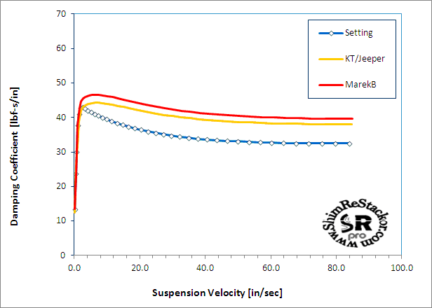

Kombinacja tyłna rekomendowana :
COMPRESSION STACKS
44 x 0.20 (6x)
44 x 0.15 (5x)
38 x 0.15
30 x 0.15
42 x 0.20
40 x 0.20
38 x 0.20
36 x 0.20
34 x 0.20
32 x 0.20
30 x 0.20
28 x 0.20
26 x 0.20
24 x 0.20
25 x 0.60 (spacer, used because I also modified the rebound stack which is now shorter, shim is from stock rebound stack)
40 x 0.30 (2x, spacer)
41 x 4.00 (plate)
18 x 0.60 (spacer)
JEST TO WERSJA CURRENT Z WYKRESU PONIŻEJ:
REBOUND STACKS
40 x 0.20 (4x)
25 x 0.10
40 x 0.20 (3x)
38 x 0.25
36 x 0.25
34 x 0.25
32 x 0.30
30 x 0.30
28 x 0.30
26 x 0.30
26 x 3.00 (plate)
JEST WERSJA KT/JEEPER Z WYKRESU PONIŻEJ:
Do kupienia (różnica bo tak jak w przodzie niektóre się pokrywają i można użyć stare):
Compression:
44 x 0.20 (4x) 2szt
44 x 0.15 (3x) 2szt
34 x 0.15 1 szt
26 x 0.10 1 szt
Reboud:
40 x 0.20 2 szt
I tyle tylko Panowie żeby hulało ale gorzej rozebrać tylny ...

Spokojnie rozbierzesz tylny, nie ma tam nic skomplikowanego, pomocny moze byc filmik z youtuba, pewnie źle napisze: mhardock, ma cala serie filmikow z drz.
Azot ogarnie ci kazdy od klimy, czasem maja wulkanizacje, nominalnie amor jest nabity na 9bar, z tego co czytalem za oceanem laduja 10.
Wazny jest taki specjalny zaworek zeby cisnienie nie uciekalo przy zdejmowaniu ze szredera.
Ja ostatnio nabijalem tyl, wszystko bylo ok ale z ciekawosci zakupilem pompke do zawieszen beto z takim zaworkiem i manometrem do 28bar.
W amorze mialem 7,5bara, a amor szczelny! Spuscilem azot i bardzo ważne zrobic próżnie, nabilem azot na 9 i calkiem innaczej pracuje amor, az musialem comp odpuscic 2 kliki

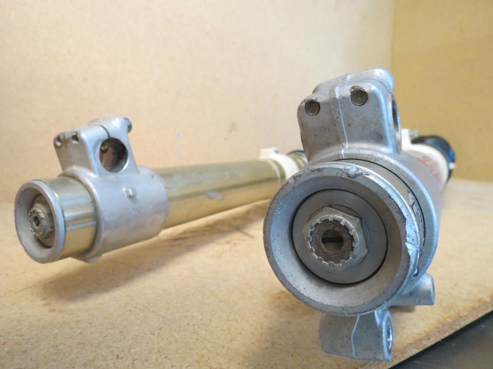

Przytarta laga od wewnątrz (od uderzenie z zewnątrz) ta część gdzie ośka się trzyma, tuleja która pracuje starła powłokę.
Muszę kupić tą część jest wyczuwalny garb punktowy nie da się tego wyprostować.
Bez tego nie poskładam ale do jazdy i tak kawałek bo jeszcze tyl, który tez rozpisze.
Aha mamy jeszcze mid valve na końcu długiej rurki co leci wewnątrz sprężyny - u nas jest na stałe tzw. nieaktywny(nowoczesne zawieszenia maja w tym miejscu sprężyny dodatkowe itp ) są tam też płytki i w linku na początku tego postu są kombinacje co do ustawień. Jednak jak pisał autor z Thumper Talk w tym przypadku warto głównie skupić się na tym dolnym który robię.
Ten mid valve ma też tłok podobny do base valve ale w przeciwieństwie do niego oring przykryty jest teflonową uszczelką, której nie ma w zestawie All Balls.
Na razie jego i jej nie wymieniam luzu nie ma i śladów zużycia też (pewnie Wysocki Suspension maja to w ofercie - w tylnym będzie to koniecznie więc na pewno zamówię i dam znać co do koszów). Fotki po tego miejsca po niedzieli.

Lagi zrobione. a teraz tylny, obejrzyjcie : http://www.racetech.com/page/id/138
Rozbieranie:
Mierzymy przed rozkręceniem długość sprężyny lub ilość zwojów gwintu po określonej stronie, żeby po złożeniu zbliżyć się do pierwotnych ustawień.
Wszystkie ustawienia na maxa na soft góra (szybkie i wolne tłumienie) i dół kompresja. Zapisując sobie ilość kliknięć żeby później powrócić.
Wstępnie czyścimy ile się da, szczególnie smary z dołu.
WAŻNE: Każda operacja przeprowadzana tak aby nie uszkodzić powierzchni trzonu !!!!
Jak nie mamy klucza , potrzebny będzie młotek i płaski duży śrubokręt najlepiej z metalową końcówką do uderzania.
Pierścień A odkręcamy (zapieramy w szczelinie i uderzamy młotkiem przekręcając go) do końca.
Pierścień B to samo idzie wolniej bo do pewno momentu sprężyna ciśnie.
Jak A i B będą na samym końcu sprężyna jest luźna zaglądamy na dól:
Na pierwszy rzut oka wszystko wygląda jak całość. psikamy wd 40 na te pierścień z góry i dołu aby go zruszyć po chwili trzeba go opuścić aby odkryć zawleczkę.
U mnie trzymało trochę zaparłem tą całą obudowę o sprężynę i przez drewienko delikatnie zbijałem dookoła i puściło.
Zawleczka śrubokrętem jest szczelinka i ściągamy te trzy elementy i na koniec sprężynka.
Obrazek.

tył rozebrany :
Wszystko ma być dokładnie czyste.
Amortyzator do góry nogami i wkładamy w imadło.
1. Odkręcamy zaworek zbiorniczka gazu i spuszczamy gaz.
2. Bierzemy klucz nasadowy - wielkość około 20 mm tak aby zaworek znalazł się w środku i próbujemy z czuciem wciskać nim dekielek zbiorniczka aż pokaże się zawleczka. Wyciągamy ją śrubokrętem jeśli zrobimy zabiory będziemy musieli wygładzić krawędź.
Dobrze mieć kompresor z stożkową gumową końcówką - dociskamy i lekko dmuchamy w zaworek (dokoła przytrzymajcie szmatką żeby nie chlapało) wybije go i wyciągamy wkład (Jest gumowy więc ostrożnie z zadziorami po zawleczce).
3. Wylewamy olej ze zbiorniczka. - można lekko pod pompować amor żeby coś więcej wycisnąć.
Po wyjęciu:
4. Dekiel dolny amortyzatora jest wciskany musimy go wybić. Na filmiku z RaceTech ma takie dłutko i wbija na je pomiędzy dekiel i dolną obudowę - na zmianę obie strony bo skoksuje go. Ja wybijałem do góry po kątem wybijakiem (jak gruby płaski śrubokręt) został lekki ślad widać na zdjęciu poniżej. W obudowie dekla są dziurki można pokombinować również w tym miejscu ale wszystko z głową to jest amelinowe. Wcale mocno o nie siedzi.
5. Tu pasuje zrobić narzędzie - stara nasadka lub kawałek rurki przeciąć tak aby uzyskać kształt litery C i na niego naciskać w dół aż pokażę się zawleczka.
Chodzi o to aby wcisnąć ten element :
Można pokombinować inaczej (ja przy pomocy kolegi użyłem dwóch płaskich kluczy )
6. Wybijamy delikatnie młoteczkiem z plastikową końcówką do góry w ten element podstawy sprężyny lub z czuciem prawo lewo i do góry za podstawę amora. Może oring trzymać i lekko zassać.
7. Mierzymy średnice uszczelniacza w miejscu gdzie nie ma oringu i następnie tam gdzie oring porównujemy - ma my większa a oring miękki. Inaczej wymiana.
8. To samo ale w innym miejscu :
UWAGA !! Dla tych do chcą wymieć tylko olej i sprawdzić czy uszczelnienia są ok (ew je wymienić ) to tyle zalewają i składają. Opiszę to później.
9. Rozkręcamy stos najlepiej na drucik i zsuwamy wtedy wszystko mamy w odpowiedniej kolejności.
Skręcamy nakrętkę na Loctite !!! wg serwisówki wychodzi 32 nM.
Kayaba i może starsze showa mają kołnierz zew który trzeba zeszlifować razem z nakrętką tak aby nie uszkodzić kołnierza wew. i dobiero odkręcać
UWAGA !!! Jednak jest kołnierz nakrętka schodzi ale nie ściągniemy stosu z płytkami. Szlifierką z czuciem robimy stożek tak aby nie ruszyć wew krawędzi.
Amortyzator tylny w wersji SM jest krótszy to nie to samo co w wersjach S czy E:
