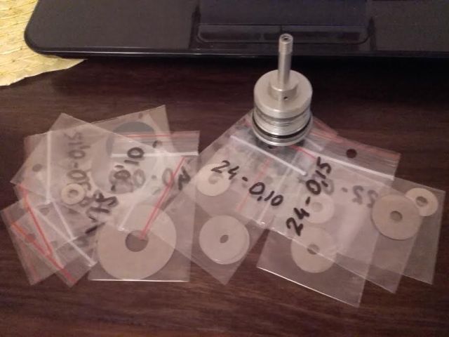

Cześć,
Działam dziś doszły płytki :Obrazek.
Na zapytania odpowiedziały bardzo sprawnie : Sanchez, Szukiel, Bros, Wysocki Suspension- wybrałem Pana Wysokiego bo on jedyny mógł sprzedać na sztuki, reszta też miała ale trzeba było kupić 6 - 10 szt danego typu, a nie zawsze było to potrzebne. koszt 140 zl wraz wysyłką za całość bv1 + bv2 + tylny.
Kupiłem pod dwie kombinacje naprawdę nie wiele trzeba zeby mieć obie, planowałem bv1 ale zdecyduje się na bv2 - własnie ten zestaw porównali do EXC.

A nie wytrzymałem zrobiłem dwa zawory wg bv2.
Na czubku jest kołnierz można lekko zeszlifować, ale też puści jak zaczniemy odkręcać (W tylnym amortyzatorze w tym miejscu należy uważać gdyż jest tam kołnierz jest wew i zew tu tylko zew).
Teraz zawór rozłożony na części pierwsze:
Dokręcamy na LOCTITE, amerykanie piszą ze z czuciem żeby nie zacząć przekręcać stosu, Race Tech z kolei z momentem 10nm - to zrobię jutro.
Ja wybrałem na czucie .

noj pięknie, aż zazdraszczam 8-)
kminiłem gdzie tyle płytek się zmieści, ale jak widać da się
jak będziesz robił tylny amor to wrzuć jakieś info i foto
bo tam chyba osobno robi się comp-reb
jakie płytki na tył brałeś?
i czekam na relacje z jazdy

Lagi zrobione. a teraz tylny, obejrzyjcie : http://www.racetech.com/page/id/138
Rozbieranie:
Mierzymy przed rozkręceniem długość sprężyny lub ilość zwojów gwintu po określonej stronie, żeby po złożeniu zbliżyć się do pierwotnych ustawień.
Wszystkie ustawienia na maxa na soft góra (szybkie i wolne tłumienie) i dół kompresja. Zapisując sobie ilość kliknięć żeby później powrócić.
Wstępnie czyścimy ile się da, szczególnie smary z dołu.
WAŻNE: Każda operacja przeprowadzana tak aby nie uszkodzić powierzchni trzonu !!!!
Jak nie mamy klucza , potrzebny będzie młotek i płaski duży śrubokręt najlepiej z metalową końcówką do uderzania.
Pierścień A odkręcamy (zapieramy w szczelinie i uderzamy młotkiem przekręcając go) do końca.
Pierścień B to samo idzie wolniej bo do pewno momentu sprężyna ciśnie.
Jak A i B będą na samym końcu sprężyna jest luźna zaglądamy na dól:
Na pierwszy rzut oka wszystko wygląda jak całość. psikamy wd 40 na te pierścień z góry i dołu aby go zruszyć po chwili trzeba go opuścić aby odkryć zawleczkę.
U mnie trzymało trochę zaparłem tą całą obudowę o sprężynę i przez drewienko delikatnie zbijałem dookoła i puściło.
Zawleczka śrubokrętem jest szczelinka i ściągamy te trzy elementy i na koniec sprężynka.

tył rozebrany :
Wszystko ma być dokładnie czyste.
Amortyzator do góry nogami i wkładamy w imadło.
1. Odkręcamy zaworek zbiorniczka gazu i spuszczamy gaz.
2. Bierzemy klucz nasadowy - wielkość około 20 mm tak aby zaworek znalazł się w środku i próbujemy z czuciem wciskać nim dekielek zbiorniczka aż pokaże się zawleczka. Wyciągamy ją śrubokrętem jeśli zrobimy zabiory będziemy musieli wygładzić krawędź.
Dobrze mieć kompresor z stożkową gumową końcówką - dociskamy i lekko dmuchamy w zaworek (dokoła przytrzymajcie szmatką żeby nie chlapało) wybije go i wyciągamy wkład (Jest gumowy więc ostrożnie z zadziorami po zawleczce).
3. Wylewamy olej ze zbiorniczka. - można lekko pod pompować amor żeby coś więcej wycisnąć.
Po wyjęciu:
4. Dekiel dolny amortyzatora jest wciskany musimy go wybić. Na filmiku z RaceTech ma takie dłutko i wbija na je pomiędzy dekiel i dolną obudowę - na zmianę obie strony bo skoksuje go. Ja wybijałem do góry po kątem wybijakiem (jak gruby płaski śrubokręt) został lekki ślad widać na zdjęciu poniżej. W obudowie dekla są dziurki można pokombinować również w tym miejscu ale wszystko z głową to jest amelinowe. Wcale mocno o nie siedzi.
5. Tu pasuje zrobić narzędzie - stara nasadka lub kawałek rurki przeciąć tak aby uzyskać kształt litery C i na niego naciskać w dół aż pokażę się zawleczka.
Chodzi o to aby wcisnąć ten element :
Można pokombinować inaczej (ja przy pomocy kolegi użyłem dwóch płaskich kluczy )
6. Wybijamy delikatnie młoteczkiem z plastikową końcówką do góry w ten element podstawy sprężyny lub z czuciem prawo lewo i do góry za podstawę amora. Może oring trzymać i lekko zassać.
7. Mierzymy średnice uszczelniacza w miejscu gdzie nie ma oringu i następnie tam gdzie oring porównujemy - ma my większa a oring miękki. Inaczej wymiana.
8. To samo ale w innym miejscu :
UWAGA !! Dla tych do chcą wymieć tylko olej i sprawdzić czy uszczelnienia są ok (ew je wymienić ) to tyle zalewają i składają. Opiszę to później.
9. Rozkręcamy stos najlepiej na drucik i zsuwamy wtedy wszystko mamy w odpowiedniej kolejności.
Skręcamy nakrętkę na Loctite !!! wg serwisówki wychodzi 32 nM.
Kayaba i może starsze showa mają kołnierz zew który trzeba zeszlifować razem z nakrętką tak aby nie uszkodzić kołnierza wew. i dobiero odkręcać
UWAGA !!! Jednak jest kołnierz nakrętka schodzi ale nie ściągniemy stosu z płytkami. Szlifierką z czuciem robimy stożek tak aby nie ruszyć wew krawędzi.
Amortyzator tylny w wersji SM jest krótszy to nie to samo co w wersjach S czy E:
